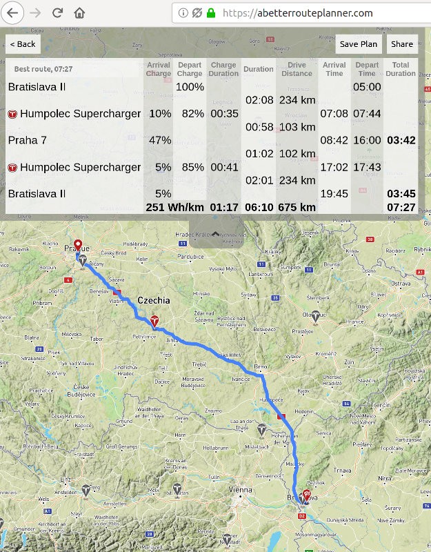

        Jazda na modeli S75D bude vyzerat takto:
        Ak vyrazis so 100% nabytim autom o 5:00 z Bratislavy, v Prahe budes o 8:42 (vratane casu nabijania 35 min) a naspat ak z Prahy vyrazis o 16:00 tak v BA budes o 19:45 (vratane casu nabijania 41 min)
Meno:	Screenshot from 2018-11-12 21-16-21.jpg
Videní:	1100
Veľkosť:201,3 KB

          Ako ti pise nemo, otvor si stranku https://abetterrouteplanner.com a vyskusaj si sam, ako dlho bude trvat nabijanie. Ja mam 85D, predpokladam, ze ak budes kupovat starsie bude to podobne auto. V settingoch mam nastavene v poli Reference Consumption 210 Wh/km, to mam overene, ze potom routuje pomerne isto. Ostatne ako vonkajsia teplota a extra vaha si nastav podla predpokladov (hlavne teplota a podmienky na ceste ma na dojazd velky dosah).
          Predpokladam, ze ked chodis na tyzdnovky, tak Teslu v prahe nabijes bud na Superchargeri, alebo niekde na pomalej nabijacke (to by bolo lepsie), kedze Humpolec Supercharger je z Prahy pomerne blizko, tak nemusis mat pri odchode 100% (ako ked pojdes z domu). Cim ale mas pri odchode viac nabite auto, tym mozes ist rychlejsie / tym menej budes na Superchargri.
          Samozrejme, na 100% nemozes nabit v utorok a nechat to tak do piatku, standardne sa nabija na 90%, na 100% davam len tesne pred odchodom (pri nabiti na 100% prebiehaju v baterii vnutorne procesy, ktore zvysuju jej vnutorny odpor a tym padom sa znizuje jej vyuzitelna kapacita).
