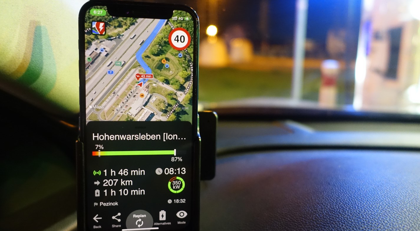

      Prikladám fotky z akcie ABRP na mobile, tablete aj carplay v LIVE móde cez EvDash (prepojené s údajmi auta každých 30 sec). Paradoxne Carplay mi prišiel najmenej užitočný, je taký stručný. Na tablete to bola paráda, hlavne pri pár tis km vzdialenostiach. Ak nie je tablet páči sa mi setup - abrp na mobile v držiaku a na Carplay Waze.
      Platená verzia má význam aj kvôli live počasiu a pod. Nenormálne je to presné. Samozrejme treba sa pohrať s nastavením, akú chce mať šofér max rýchlosť, koľko % na zástavke, koľko v ciely, či preferuje dlhšie úseky alebo častejšie nabíjanie. Potom to plánuje presne ako šofér chce. Live data ponastavujú všetky možné parametre auta podľa reálnych dát - tj. referečná spotreba kWh/100, degradácia a pod.
      Na nabke to zobrazuje do koľko treba nabiť, s notifikáciou štart o 5-10 minút. Všimnite si tie krúžky .. Pekne ukazuje koľko je tam stojanov vrátane obsadených/vadných.
      Počas trasy sa všetko real time mení. Je tam aj taký graf reálny pokles vs očakávaný ako na Tesle.
      Pre autá, ktoré nemajú ako Tesla/VW long distance planner je to solídna náhrada - ale treba ten LIVE mód. Bez toho mi to neprišlo užitočné a radšej som kočoval ručne. Boli tam nejaké drobnosti, ktoré nám pri tých 5000 km vyskočili ale to nareportujem ako bugy. Ozval sa mi počas tripu sám vedoucí z ABRP.
      Vždy som cestoval ručne, že som si naplánoval najbližšiu nabku a jej zálohu. Tu som si nahodil celú trasu, a korigoval len najbližšiu, ak som chcel inú, alebo prekočiť viac.
