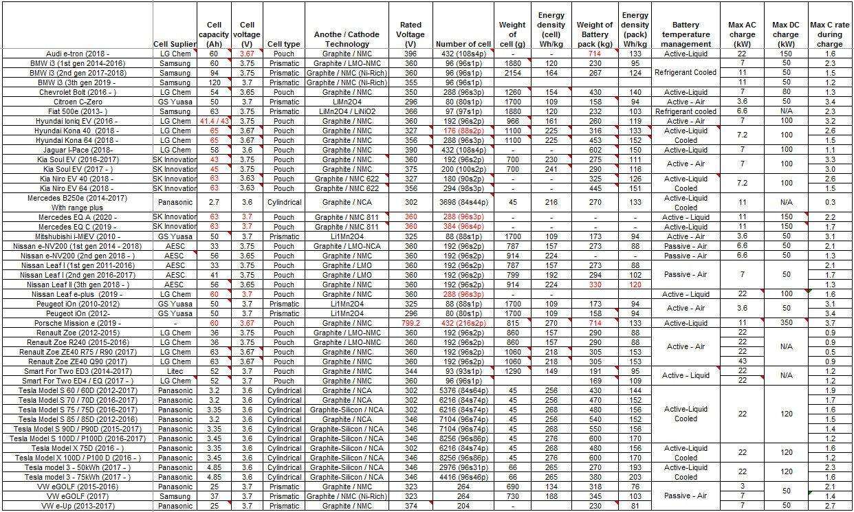

    Technická špecifikácia baterií elektromobilov
    Kedze sa do fora neda prilozit nic ine ako obrazok, urobil som z excel tabulky screenshot. Budem to tu aktualizovat ako budu pribudat nove informacie.

    Jiri GrandPa skvela praca, len by som upresnil, ze 120kW DC nabijanie zvladne len 100kWh bateria tesly za idealnych podmienok, 85/90 max niekde medzi 100 az 110kW, 75 zrejme medzi 90 az 100kW. 70 a 60 este menej.

      Ano, tiez som si to vsimol. Moja 75 kWh ma max 95 kW.

      Ja na mojej 85D mam tusim rekord 118-119kW, pre istotu (ci sa nemylim) som prebehol fotky co mam v mobile (sem tam si kvoli porovnaniu casu reality s abetterrouteplanner.com fotim situaciu) a najvacsi co som nasiel bol 114 kW (okolo 23% SOC), ale pamatam si aj vyssie hodnoty.
      V aute mam ale realne bateriu z P85D, mam jednu z poslednych 85D a uz asi Tesla mala len P baterie (dalej sa uz dodavali len 90D), na fore nas bolo viac, co maju P bateriu (vidno to na stitku za pravym prednym kolesom). Verim, ze je o nieco lepsi ako standardny (predpokladam nizsi vnutorny odpor pre dodanie vacsieho prudu - vacsie C).

      Mam P90DL dodanu 9/2016 a najviac som videl nabijat 108kW

    A taktiez pri Ioniq je max. DC nabijanie 66kW a pri Kona myslim, ze podobne. V parametroch auta je len uvedene, ze na 100kW CCS (ako nabijacke) trva nabitie 23 min. oproti 30 min. na 50kW CCS, nie ze auto nabija takou rychlostou.
    A pri Nissane treba dat poznámku pod čiarou, že pri súhre kombinåcie viacerých faktorov s pravdepodobnosťou výhry v Niké po natipovaní 5 zápasov na jednom tikete nabīja tými 50 kW.

      Tych 350kW pri Porsche je riadny zahul, som zvedavy co z toho realne bude :-O

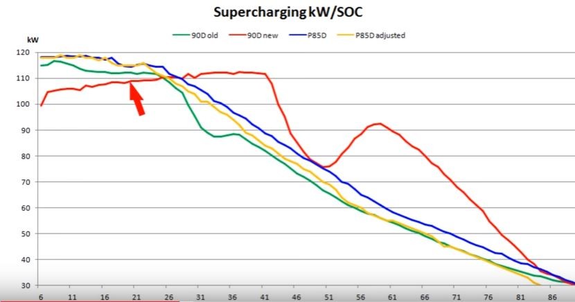

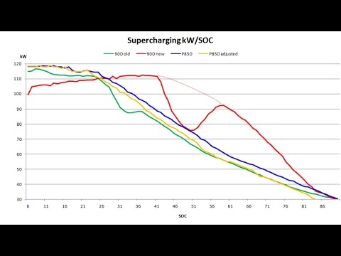

        Tu Bjorn hovori o roznych krivkach pre rozne Tesla baterie

Meno:

            jux - to vazne tam je taky pokles vykonu okolo 50%? A suvisi to s cim? 75 kWh to nerobi, napriek tomu ze je vyrobena v Septembri 2016.
            Vsimol som si, ze ked nabija Xko tak chladiace ventilatory su ovela, ovela hlucnejsie ako u mojho S. Suvisi to s nastupom chladiaceho efektu na clanky?
          • juks
            juks komentoval
            Upraviť komentár
            Jiri GrandPa Len som sem dal graf od Bjorna, ani mne sa to nepaci, on to nejako vysvetluje vo videu. Chladenie pri nabijani zavisi nielen od nabijacieho vykonu, ale aj od teploty baterie s akou prislo auto na nabijacku, samozrejme aj od vonkajsej teploty, tiez od toho ci mas pustenu klimu alebo nie.
            Tesla tiez zrejme meni postupom casu pre ine modely baterii nabijacie krivky, tiez znizuje nabijaci vykon pri castom nabijani na SC. Takze nejako exaktne sa nabijanie podla mna neda zhodnotit, lebo je na to prilis vela vplyvov. Uz to velmi nesledujem, radsej jazdim a nespekulujem uz tolko okolo toho ako zo zaciatku.
          • jeeff
            jeeff komentoval
            Upraviť komentár
            To video je pomerne stare, je mozne, ze teraz je to znova mierne inak. Ten pokles suvisi isto s teplotou baterie, takze sa to moze spravat pri roznych teplotach rozdielne.
            Realita je ta, ze nova chemia (90D, asi aj 75D a 100D) sa sprava rozdielne pri nizkom SOC. Pri 85D plati, ze cim nizsie SOC tym vyssi nabijaci vykon, nova chemia ide pri 0% SOC uplne pomaly, postupne zvysuje. Aj Bjorn neodporuca ist pod 6% SOC, pretoze to silno spomali nabijanie. Pre 85D plati, ze treba ist co najnizsie, vtedy je najvacsi nabijaci vykon.

              Nepisal som casy ani kolko to spolu trvalo, skoda. Bol som poteseny, ze tam nemam ten nelogicky priebeh (cervenyna obrazku hore) ako nameral Bjorn, pritom mam zrejme tu istu bateriu ako on (90D new).
