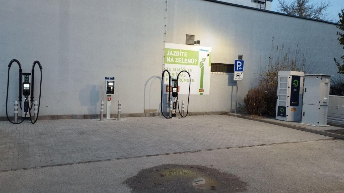

            Billa tu osadila DC nabijanie od KEMPOWER (a AC zrusene). Zavratnych 60kw po 0.59e/kwh. To bol fakt "super krok...."
