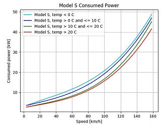

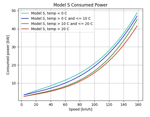

    Dojazd versus teplota - štatistika 805 automobilov
    Zaujimave zhrnutie dat statisticky vyznmaneho poctu automobilov od svedskeho serveru.
    https://abetterrouteplanner.com/blog...om-805-teslas/
    Kliknite na obrázok pre väčšiu verziu  Meno:	Snap10.jpg Videní:	1 Veľkosť:53,2 KB ID:	26222
    Ja sa teraz v lete pohybujem este pod tou cervenou krivkou. 20 kW mi "zerie" zhruba pri 130 km/h. Pripisujem to tomu, ze mam len 75 kWh bateriu, cize lahsie auto ako vacsina ostatnych Tesiel, 75 model vidavam zriedka.
