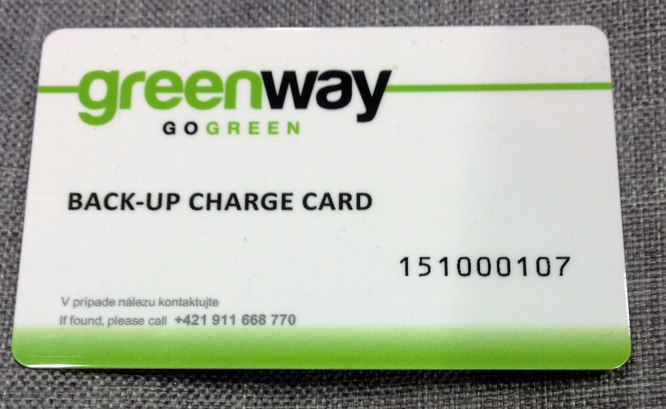

                        NEWSLETTER Greenway
                        Zavedenie bezkontaktné prístupové karty
                        Ďalším krokom v našom úsilí o zlepšenie našej siete a svoje skúsenosti s používaním našich rýchlonabíjačka staníc sú zavedenie bezkontaktné nabíjanie kariet, ako je zobrazené na obrázku nižšie. Existujúce Greenway registrovaných užívateľov mali dostať oni v e-maile tento týždeň. Ďalšie zmeny prídu, takže zostaňte naladení!.
                        Toto maju novy a podla tohto aj stary zakaznici. Cize kody uz skocili? By ma zaujimalo ci tato karta sa da pouzit aj v zahranici, kde posobi Greenway.

                          Vážený Užívateľ,
                          spoločnosť GreenWay s cieľom skvalitnenia služieb mení spôsob autorizácie pri nabíjaní z PIN kódu na bezkontaktnú kartu.
                          Toto je dôležité upozornenie. Váš súčasný PIN kód bude zajtra dňa 6.4.2016 o 23:59 deaktivovaný.
                          • ICE666SVK
                            ICE666SVK komentoval
                            Upraviť komentár
                            A karta pride postou?
                          • ozana
                            ozana komentoval
                            Upraviť komentár
                            Ano, už ji mám doma asi 14 dní.
