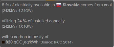

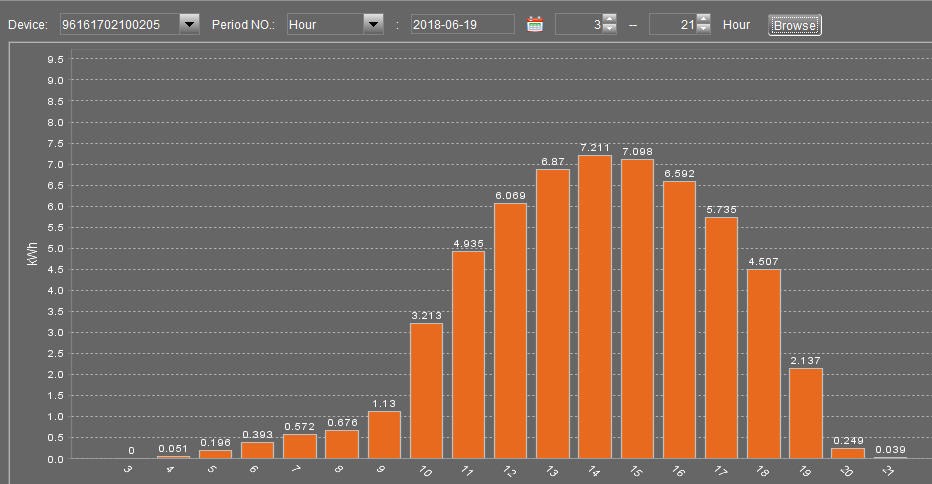

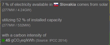

        To sa to nabija, ked na oblohe niet ani oblacik a den je nejdlhsi ako moze byt :-). Vcera celkovo takmer 58 kWh, len to uz nemam kde davat tak napajam ulicu.
        Inak vcera SK v case spicky poobede vyrabalo viac elektriny zo slnka ako z uhlia!

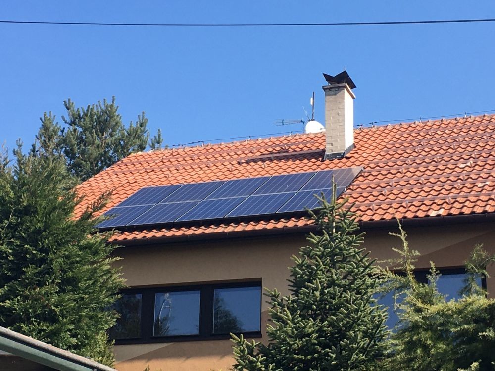

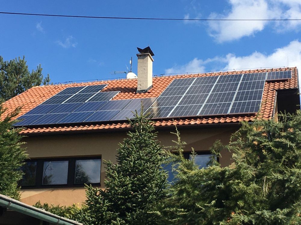

          Oživím tému fotovoltaiky.
          Keď som si robil prvú fotovoltaiku pred 4 rokmi, elektrinu som mal po 10,3 centa za kWh.
          Kliknite na obrázok pre väčšiu verziu  Meno:	IMG_1525.jpg Videní:	0 Veľkosť:205,9 KB ID:	52921
          Od januára tohto roka mám elektrinu po 13,4 centa, pričom u najväčšieho dodávateľa ZSE je za 14,3 centa (D2). Zvýšenie za 4 roky o 30%, aj keď niekto v televízií trhal faktúry. Tak som sa rozhodol maximálne zaplniť strechu, nakoľko panely mám už za 4 roky pomaly splatené a domový istič 25A mi nestačí na najrýchlejšie AC nabíjanie, tak si ho "zvýšim" takouto pomocou. Viac sa nedalo ako domácnosť, limit je 10 kWp.
          Kliknite na obrázok pre väčšiu verziu  Meno:	IMG_1531.jpg Videní:	0 Veľkosť:230,0 KB ID:	52922
          A teraz rozmýšľam, ako sa mi predĺži návratnosť pre COVID, energie pôjdu samozrejme dole.
          Vrátime sa na 10 centov ako pred štyrmi rokmi ?
          Ceny fotovoltaiky klesli výrazne, na polovicu za 4 roky. Čo som dal za W výkonu pred štyrmi rokmi aj 50% dotáciou, to ma teraz stál W výkonu bez dotácie.
          Naposledy upravené Miroslav Rojko; 01-04-2020, 19:24.

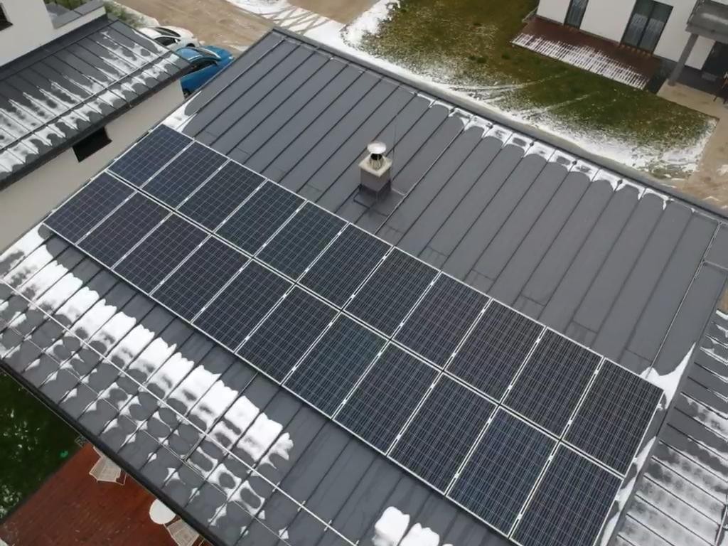

          Ja už mám pár rokov tú moju fotovoltaiku, zadovážil som si to hlavne kvôli elektromobilu, ale aj celkovo možnosti byť nezávislí (keby došlo ku apokalypse ). U nás je SSE takže nemôžem nič posielať do siete, takže je dobré mať nejaký dobrý odber v prípade, že dom nič neberie a varába mi to 6 kwh. Musím priznať, že som s tým nadmieru spokojný a čo sa týka nabíjania auta aj to ide. Ja som si to nechal celé spraviť systém je Solar Edge a baterka LG Chem RESU10H KR.
