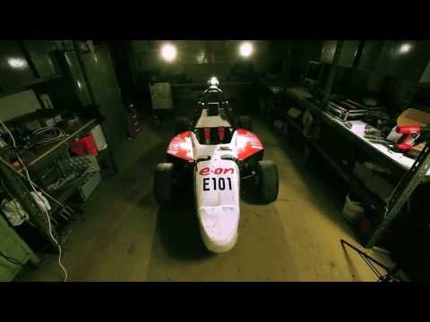

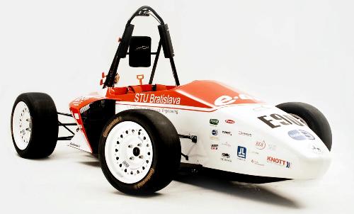

    Stuba Green Team (SGT) je študentský pretekársky tím STU v Bratislave. Svoje sídlo má na Strojníckej fakulte, kde vznikol z iniciatívy študentov v roku 2009. Tento rok teda tím funguje už svoju tretiu sezónu. Za ten čas sa rady členov SGT rozrástli o študentov aj z ostatných fakúlt STU a v súčasnosti má 30 členov. Poslaním tímu je umožniť zúčastneným študentom využiť svoje teoretické poznatky získané z vyučovania na riešení praktickej úlohy, ktorou je návrh a stavba malého jednomiestneho pretekárskeho elektromobilu – elektrickej formule. STU v Bratislave je jedinou univerzitou na Slovensku, kde sa takýto komplexný projekt úspešne realizuje. So svojou formulou sa členovia tímu každoročne zúčastňujú medzinárodných súťaží seriálu Formula Student, kde získali viacero úspechov. V roku 2012 sa zúčastnili pretekov Formula Student Spain v Barcelone, kde po absolvovaní všetkých disciplín obsadili v náročnej konkurencií deviate miesto. V roku 2013 ich čakajú preteky v Českej republike a v Maďarsku.
    Aktuálna študentská formula je evolúciou minuloročného monopostu, ktorý však prekonáva svojimi parametrami. Podarilo sa znížiť jej hmotnosť o 60 kg na hodnotu 280 kg. Vďaka tomu má formula zrýchlenie z 0 na 100 km/h na úrovni 4,5 sekundy a maximálnu rýchlosť 140 km/h. Dojazd formule je 25 km športovou jazdou, čo postačuje vzhľadom na pravidlá pretekov, podľa ktorých je konštruovaná. Študentská formula z dielne Stuba Green Teamu využíva na svoj pohon synchrónny vodou chladený elektromotor Brusa, ktorý je výkonovo obmedzený na 80 kW. Elektromotor poháňa kolesá zadnej nápravy cez redukčný reťazový prevod a športový diferenciál. Má možnosť rekuperácie energie pri brzdení a je napájaný lítium polymérovými akumulátormi s kapacitou 3,5 kWh. Akumulátory sú uložené v boxe za sedadlom jazdca a sú monitorované elektronickým systémom BMS vlastnej konštrukcie. Formula má v sebe integrované aj ďalšie elektronické informačné a bezpečnostné systémy, napr. multifunkčný volant vlastnej konštrukcie, bezdrôtovú telemetriu, svetelnú a zvukovú signalizáciu, snímač izolačného odporu a podobne.
