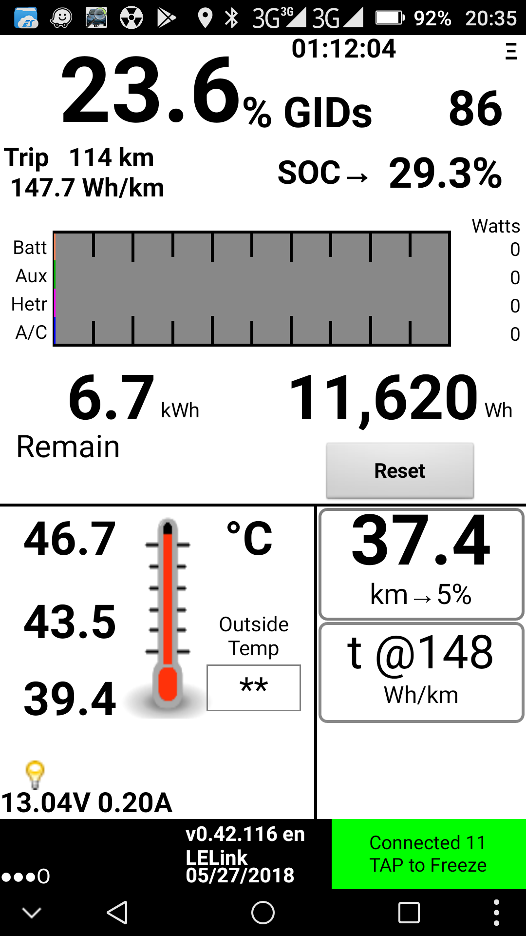

Meno:	Screenshot_20180527-203534.png
Videní:	482
Veľkosť:221,6 KB
    Brno - Bratislava 95 km/h
