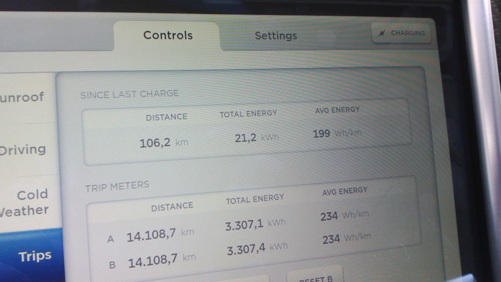

    Ahojte.
    Rad by som sa spytal na skusenosti s dojazdom. Dajme tomu, ze mame Teslu model S s bateriou 85 kWh (obycajna, nie performance). Dojazd by mal byt 502 km na plne nabitie podla informacii na webe. Mate niekto skusenosti, ako na dojazd vplyva zatazenie auta (je rozdiel, ci idem sam, alebo 5 ludi)? Je aj na konci dojazdu (dajme tomu poslednych 100 km) mozne cestovat rychlostou 100 - 110 kmh? Alebo moze ku koncu dojst k znizeniu vykonu v dosledku slabnucej baterie? Na trase Bratislava -> Kosice, by auto na jedno nabitie zvladlo usek BA - Zvolen v priemere 130 km/h, potom po dialnici nasledne tych 100 km/h po Kosice?
    Vdaka

    Reálny dojazd je okolo 400 km po cestách prvej triedy. Keď sa ide stále po diaľnici, tak dojazd je okolo 300 km. 502 km by sa asi dalo dosiahnuť len pri jazde po dedinách. Alebo možno v lete. V lete som ešte na Model S nejazdil. Keď je v aute viac ľudí, tak určite to nejaký vplyv má, ale asi nie dosť veľký na to aby som si to všimol. Aj na konci dojazdu sa dá jazdiť rovnako rýchlo ako aj na začiatku. To mám odskúšané .
    Z Bratislavy do Košíc južnou trasou by sa to teoreticky dalo zvládnuť na jedno nabitie, ale len keby sa išlo rýchlosťou asi okolo 90km/h. Čo je nereálne. Takže treba si spraviť jednu prestávku. Momentálne najbližšia chademo nabíjačka ku Košiciam (na tejto trase) by mala byť pri Zlatých Moravciach (škoda, že nie je jedna aj vo Zvolene, časom určite bude). Takže pri Zlatých Moravciach by som si spravil obedovú prestávku, do hodiny je auto nabité na maximum, a môžem ísť až do Košíc.

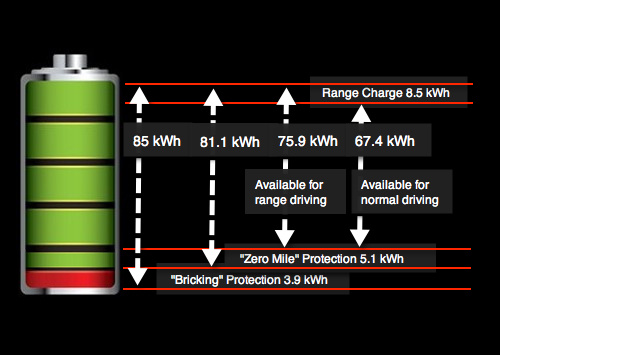

                    Model S môže ukazovať dojazd dvoma spôsobmi. Jeden sa vola "Typical Range" a druhý "Rated Range". Keď si nastavím "Typical Range" tak mi displej bude ukazovať skôr ten realistický dojazd, čo je okolo 404-410km. Keď si nastavím "Rated Range" tak mi displej bude ukazovať dojazd podľa ECE R101 hodnotenia, čo je okolo 500 km. Každý väčšinou používa ten "Typical Range".
                    Pre zaujímavosť, tu si môžete pozrieť ako sa využíva 85kWh batéria v Model S:
