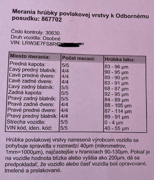

      takto vyzerá pred dvoma týždňami dovezený nový Model 3 :

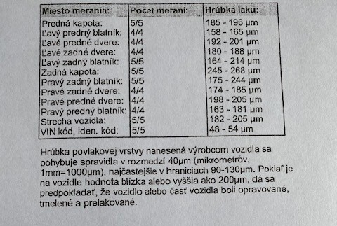

      #5
      A takto to mam ja:

      #6
      je to nové vozidlo,... nebolo v akcii napr. prevádzacie vozidlo alebo akciová cena?

        #7
        Auto mi predávali ako nové. Je to standartná biela z Nemecka.

          info TESLA Praha: ...."to nie je štandardná biela, ale biela metalíza. Pokiaľ by boli rozdiely vyššie u jednotlivých panelov, asi by sa to mohlo javiť divne, ale tu je to komplet rovnaké a ta vrstva farby je ok"
