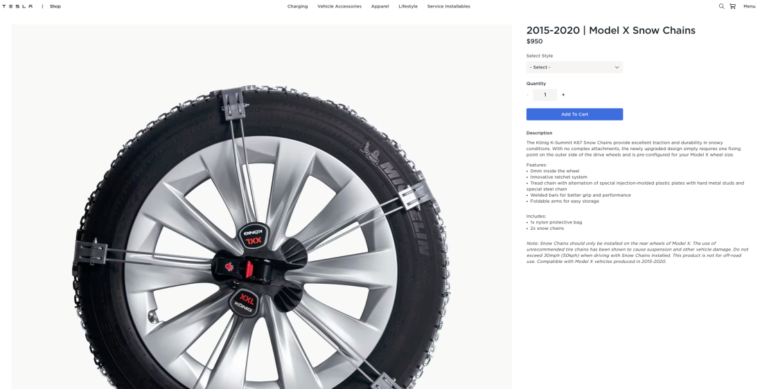

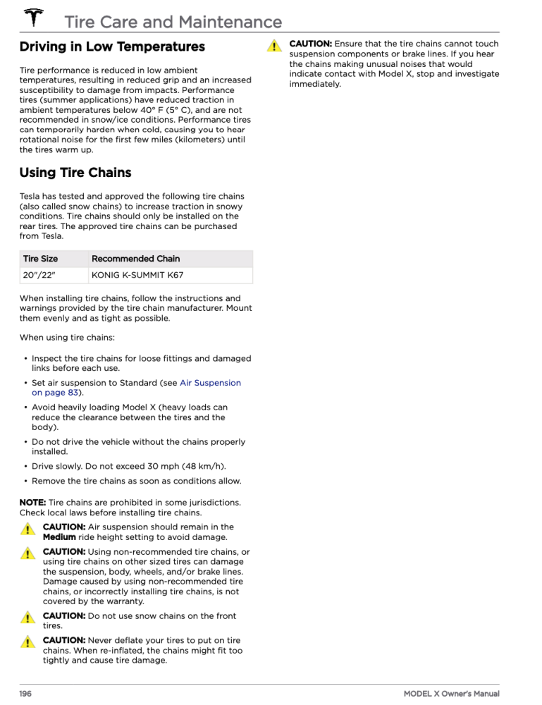

    výsledok pátrania: opýtal som sa v Tesle plus mrkol som do manuálov...
    TMX 15-2020
Meno:	image.png
Videní:	201
Veľkosť:300,8 KB
    eShop:
    https://shop.tesla.com/en_nz/product...-x-snow-chains
    Snehové reťazce König K-Summit K67 poskytujú vynikajúcu trakciu a trvanlivosť v zasnežených podmienkach.
    Bez komplexných príloh, novo vylepšený dizajn jednoducho vyžaduje jeden fixačný bod na vonkajšej strane hnacích kolies
    a je vopred nakonfigurovaný pre veľkosť kolesa modelu X.
    Vlastnosti:
    0 mm vo vnútri kolesa
    Inovatívny systém Ratchet
    Reťaz s behúňom so striedaním špeciálnych plastových dosiek so špeciálnym vstrekovaním s tvrdými kovovými cvočkami a špeciálnym oceľovým reťazcom
    Zvárané tyče pre lepšie priľnavosť a výkon
    Skladacie ramená pre ľahké úložisko
    Zahŕňa:
    1x nylonový ochranný vrecko
    2x snehové reťazce
    Poznámka: Snehové reťazce by mali byť nainštalované iba na zadné kolesá modelu X.
    Ukázalo sa, že používanie nepodporovaných reťazcov pneumatík spôsobuje odpruženie a iné poškodenie vozidla.
    Pri jazde s nainštalovanými snehovými reťazcami nepresiahnite 30 mph (50 km / h). Tento produkt nie je na použitie v teréne.
    Kompatibilné s vozidlami modelu X vyrábané v rokoch 2015-2020.​
Meno:	image.png
Videní:	104
Veľkosť:383,0 KB
