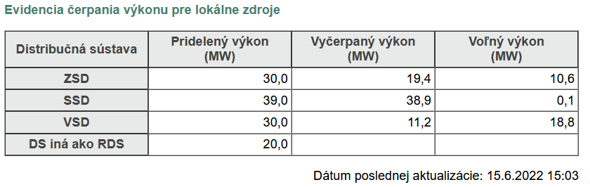

      Na FB som postrehol par ludi, ktorych uz regionalna DS odmietla pripojit pre chybajucu kapacitu. To bude asi este zaujimave, ked teraz zo zelenejdomacnostiam pribudne niekolko tisic instalacii.
      Podla SEPSu z 15.6. je uz stred SR "vycerpany"
Meno:	seps.png
Videní:	383
Veľkosť:25,6 KB

        Hm, tak na strede už jedine len "ostrov"

        Neviem či táto tabuľka súvisí so Zelenou domácnostiam, lebo dotaácia je len pre domácnosti a tabuľka "... pre lokálne zdroje" znamená, že zdroj je lokálny, má viac ako 10kW výkonu a nemôže byť domácnosť. Domácnosti sme MALÉ ZDROJE.

        To som nevedel, ze takato slovna hracka deli zdroje. Dik za info

        SSD už nemá dlho a zevraj ani ZSD. Cez týždeň mi zamietli pripojenie FVE 50kwp u ZSD a 33kwp u SSD (tu ešte neprišlo vyjadrenie, ale ani nedúfam).
        Budem musieť spraviť s nulovými dodávkami do siete, ale objednal som po 60kwh batérie tak sa nejaké prebytky uložia. Zajtra sa aktualizuje kapacita.
        Ale maly zdroj do 10kw sa nepočíta do týchto čísiel pre lokálne zdroje.

        Distribucky dostali navysene kapacity: ZSD,VSD po 20MW, SSD 30MW. A na buduci rok kazda po 30. Nemal by byt problem pre rychlych s pripojenim
