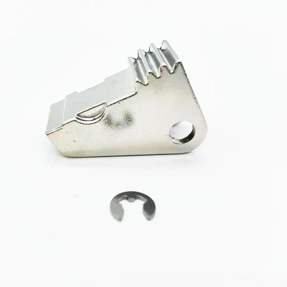

    Uz asi kazdemu kto ma TMS je znama tema klucky, odisla mi jedna. Potreboval by som ozubne "koleso" tzv padlle gear.
    Nemate ho nahodou niekto doma ? Preplatil by som ho popripade vratil az budem znova v Servise a kupim si do zalohy dalsie aj s kabelazou a mikrospinacmi.

    Volal som do Prahy do Tesly, cena je nizsie, paddle gear je celkom lacny. Poslat mi to vedia cez Zasilkovnu. Zoberem si rovno 4ks.
    Paddle gear 1042845-00-B 137.19 CZK bez DPH

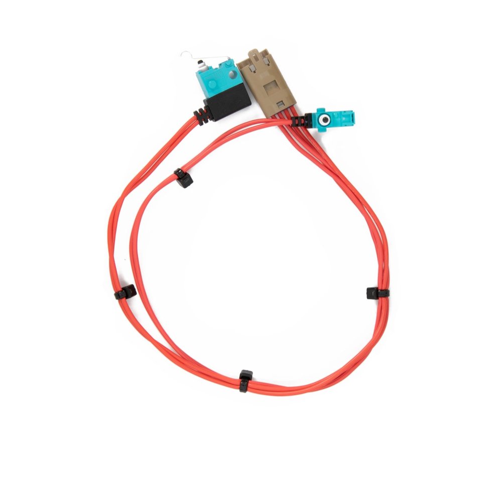

    Positive switch 1016009-00-E 3,181.82 CZK bez DPH

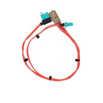

    Kabelaz s mikrospinacmi ktore taktiez zvyknu odchadzat je dost draha to mi zatial netreba objednam si to radsej z Aliexpresu, tam je to za 40eur.

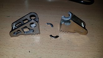

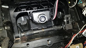

    Pustil som sa teda uz po tme do vyberania klucky. V skratke klucku drzia styri maticky. Nieje to az take strasne ich vybrat ale ta co je pod oknom sa da vybrat az po dovreti okna ako keby boli zavrete dvere. S cim som mal najvacsi problem bolo vybrat to cele z vnutra dveri. Odporucam pozriet si videa ak by sa do toho niekto este pustal. Napr.: https://youtu.be/jrLGveza0EE?t=267

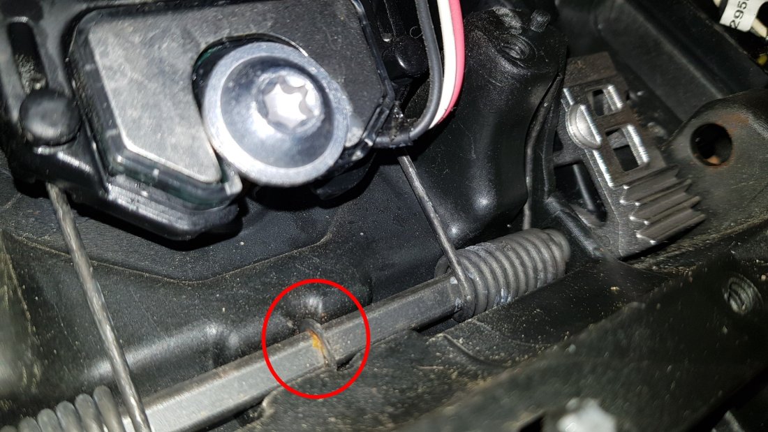

    Pozor na zapadku v oske klucky. Treba vytlacit osku zalozit novy paddle gear aj s plastovymi tesneniami ktore su okolo osky a zatlacit osku naspat. Zalozit zapadku. Par obrazkov, novy diel revizia B vlavo, povodny diel je revizia A. Podla mna ak uz by mal niekto klucky vonku tak by som to rovno vymenil aj ked je este povodny dobry.
    P.S. Najdolezitejsia vec, pred demontazov treba oblepit klucku z vonku nejakou paskou inac sa na 100% pri vyberani vnutrom dveri poskriabe!
