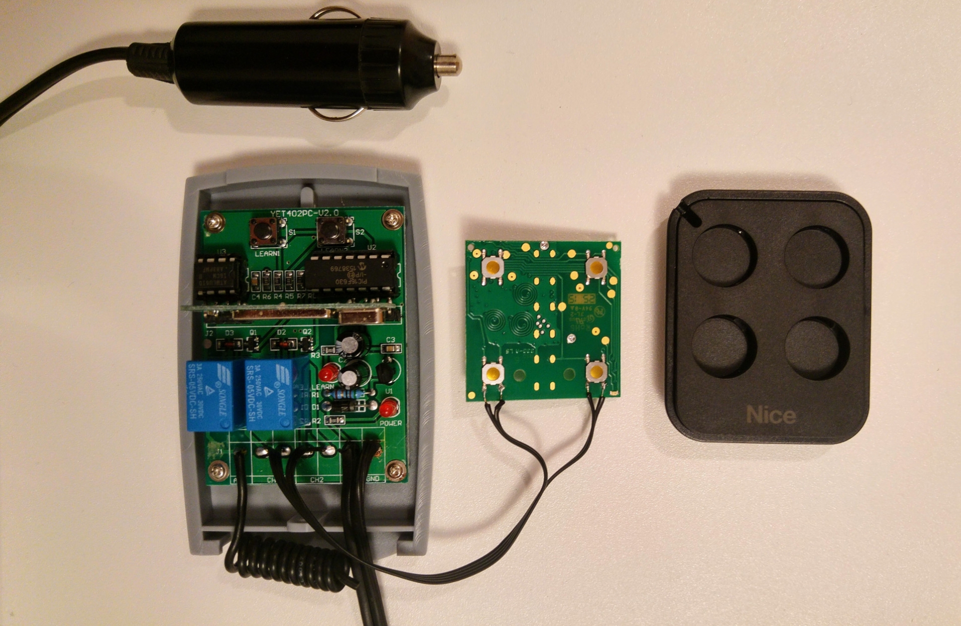

          Presne to som spravil, dokonca som nasiel plavajuci prijimac, ktory vie Tesla ovladat (vid link vyssie). Pripojil som ho na 12V zapalovac ktory je pri USB portoch a naucil Teslu ho ovladat. Jeho vystupne rele spina kontakty tlacitka na Nice ovladaci.
          Chalenge je teraz v tom, ze brana Nice aj ten medziprijimac pouzivaju obidva 433,92MHz a teda si navzajom rusia signal. Garazova brana Nice dostane pravdepodobne silnejsi signal z anteny Tesly (ktora je vo frunku) a slabsi z anteny Nice vysielaca (lezi pri 12V zapalovaci). Keby bola sila signalov obratene, tak by to zrejme nevadilo.
          Ked ovladam medziprijimac s ovladacom dodanym k nemu, ten zopne kontakty na Nice ovladaci a brana sa otvori v pohode.
          Uz mi napada len zapojit pred spinacie kontakty Nice ovladaca nejaky oneskorovaci clen, aby vysielanie Tesly a Nice ovladaca neprebiehalo sucasne ale postupne. Brana sa potom sice otvori o sekundu neskor ale malo by to uz konecne fungovat.

          Zatial to vyzera takto, bez oneskorenia ale dochadza k ruseniu:

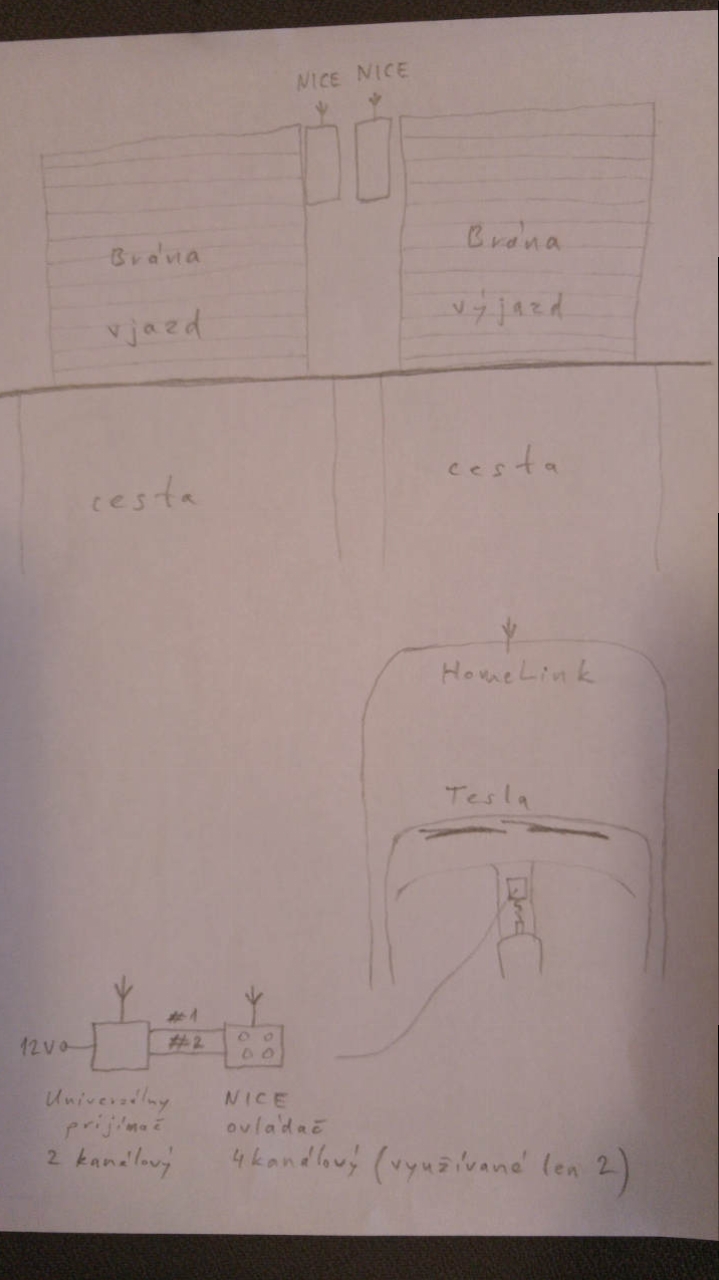

          Situacia vyzera takto (do instalacie bran nemozem nijako zasahovat):

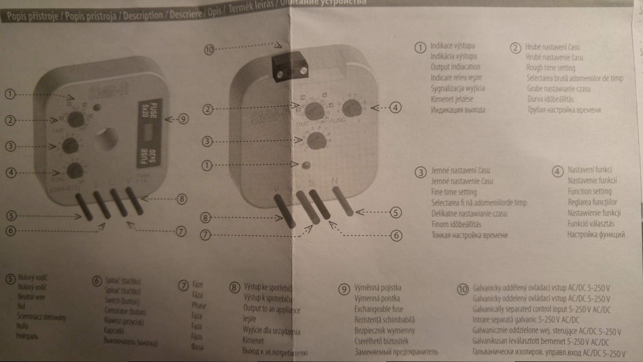

          Mozno by ste mohli pouzit tu vypinaciu hranu timera na spinanie dialkoveho.
          Tymto ma jux inspiroval a tak som kupil toto:
          Click image for larger version  Name:	casove_rele.jpg Views:	1 Size:	390.6 KB ID:	12261
          a nastavil tuto funkciu:
          Click image for larger version  Name:	Funkcia_casoveho_rele.jpg Views:	1 Size:	45.2 KB ID:	12263
          doma som bohuzial zistil ze je to na 250V AC. Zbytocny ale nebol, nainstaloval som ho do WC na zapinanie ventilatora po zhasnuti svetla na 10 minut:-)
          Viem ze su aj na 12V, takze pojdem kupit ale budem potrebovat dva a tym padom bude pri tej krabicke este jedna s tymito casovymi rele.
          Najradsej by som do frunku potiahol 12V a umiestnil to tam. Netusim ci je to mozne - rozoberat to tam koli tomu 12V kablu.

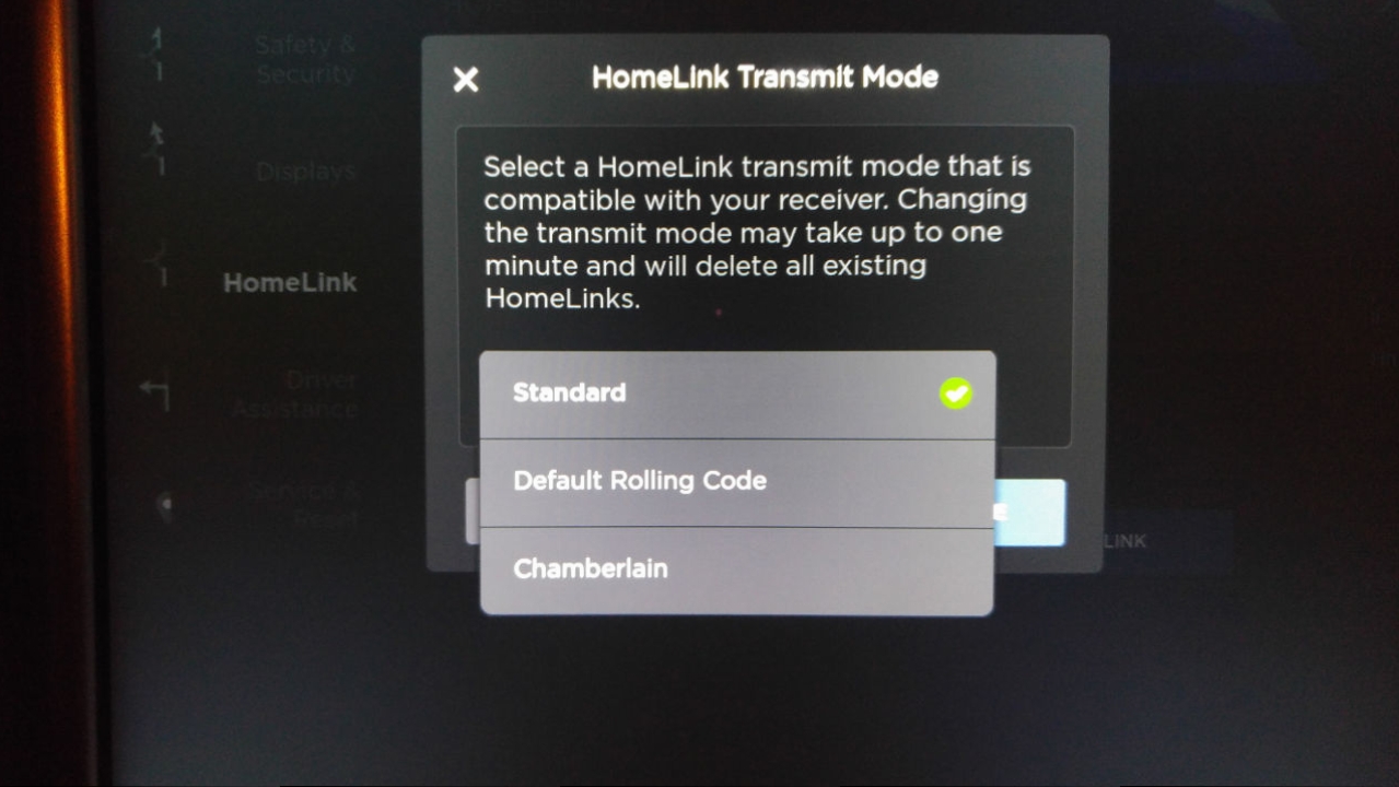

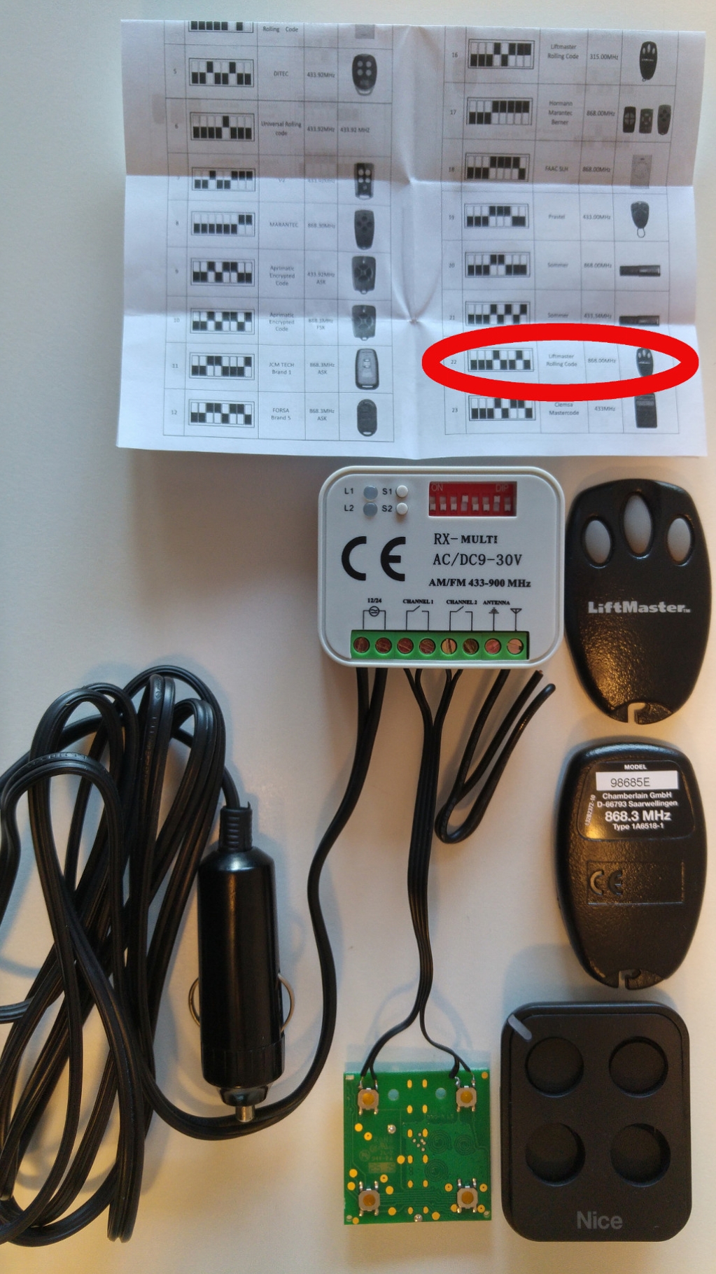

            Podarilo sa mi najst rolling-code ovladac vysielajuci na inej frekvencii (868,35 MHz) ako Nice ovladac (433,92 MHz) a tak som nakoniec cely problem vyriesil s nim, bez oneskorovacieho clena.
Meno:	HomeLink_bridge.jpg
Videní:	806
Veľkosť:1,09 MB
            Nastavenie vysielania HomeLinku:
Meno:	HomeLink_transmission_setting.jpg
Videní:	901
Veľkosť:369,0 KB
            Ovladac som kupil tu: http://www.gardon.cz/dalkove-ovladan...-mhz-z409.html
            a univerzalny prijimac (ten je ale naozaj univerzalny) tu: http://www.umakovshop.sk/externy-pri...ng-co/d-91043/
            Inak Tesla neulozi dva kody na tej istej GPS, takze na naucenie druheho tlacitka trebalo preparkovat ;-)
