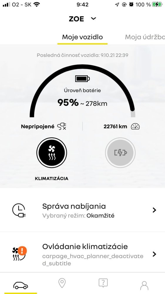

      Zdravím Vás, chcel by som sa s Vami podeliť o problém s mojim auto Renault Zoe R135 52kw. S autom som spokojný dochádzam denne z TT do BA za pracou . Nabíjal som zatiaľ pred Kaufland v TT a ak bolo nevyhnutné tak v Ba tak Avion. Nabitie vystačí na 2 dni pritom som sa neobmedzoval v rýchlosti na diaľnici 120km/h, mimo 100km/h.
      Auto som kúpil priamo od spoločnosti Renault ako ojazdene cca rok staré. To som ale netušil, že banálna chyba mi neumožní auto používať mesiac a nie preto, že by auto nebolo pojazdné ale kvôli tomu, že servis ani Renault nevie prísť na problém s programovaním klimatizácie a auto stojí v servise a nevedia čo stým. Servis my oznámil, že je nutné aby bolo vozidlo u v servise kým nebude opravené. Nevedia povedať čas kedy, čiže auto tam kľudne môže stáť aj mesiace.
      Auto bolo v servise zatiaľ 3 krát. Prvý krát 23.8.2021 (5 dni) nahodil update ( čo pomáha všetkým ) a vymenili riadiacu jednotku pomohlo, že sa dalo cez tlačítko spustiť klimatizácia v aplikácií. Ale odstránenie červeného výkričníka nepomohlo s vyjadrením servisu, že to bude chyba v aplikácií a nevedia čo s tým. Nie je vraj chyba v aute. Ja ale viem , že to nie je pravda lebo mám známych čo majú to isté auto a im to funguje.
      Tak som to začal riešiť priamo na zákazníckej linke Renault. ( Tu musím povedať , že pracovníci na zákazníckej linke boli ochotný a stále aj komunikácia s ňou nie je problém) . Po mojom nahlásení problému to trvalo chvíľu ale nakoniec my pracovník Renault zavolal aby som auto pristavil opätovne do servisu aby sa na to pozreli. Tak som auto znova odniesol do servisu tento krát 13.9.2021 a stálo tam 12 dní. Po uplynutí týchto 12 dní som volal do servisu či je auto spravené a bolo by oznámené , že sa nepodarilo vyriešiť problém, že mám čakať lebo to riešia s technickou podporou Renault. Auto v servise potrebujú mať atď. Pýtal som sa načo tam teda auto stojí , keď čakajú na pokyny čo s tým. Nevydržal som tak som si auto zobral so servisu ja ho potrebujem na denne dochádzanie za prácou, s tým, že ak im technické oddelenie pošle prípadne postup alebo čo majú urobiť tak im okamžite auto prinesiem. Samozrejme to pochopili tak, že ja som si auto zobral na vlastnú žiadosť tak neriešili ďalej ... Musím tu povedať , že pacujem 300m od servisu čiže auto by tam mali hneď.
      Oznámil som to zákazníckej podpore zákazníkov Renault, že auto som si zobral so servisu s tým že ak budú vedieť riešenie naj mi zavolajú a auto donesiem. Po odovzdaní auta som zistil , že už zasa nefunguje tlačítko klimatizácie cez aplikáciu a už nefunguje ani spustenie programovanie klimatizácií v aute, čiže v daný čas sa klimatizácia nespustí .
      Auto som opätovne doniesol do servisu dňa 11.10.2021 teraz už je tam 10 dní a čakám. Som bez auta záruka beží a nikto nevie povedať ako dlho. Chápem aj servis , že potrebujú promtne reagovať na technickú podporu Renault a auto potrebujú mať k dispozícií neustále ale nerozumiem tým reakčným časom.
      Náhradne vozidlo my navrhovali benzínové čo som hneď odmietol predsa som si nekupoval elektrické aby som jazdil benzínovým ako náhradným vozidlom a požiadal som náhradne elektrické čo mi nevedeli zabezpečiť nakoľko servis náhradne vozidlo elektrické nemá.
      A teraz popis pre niekoho banálneho problému ale predsa problém v rámci záruky.
      Popis problému ako vidíte na obrázkoch v aplikácií myRenault nie je možné zapnúť ovládanie klimatizácie ( programovanie). Nefunguje ani tlačidlo klimatizácie vyhlási , že auto nespĺňa bezpečnostné opatrenia. V aute pri zapnutí programovania na určitý čas sa v daný čas klimatizácia nespustí. Čiže programovanie nefunguje. Známi má presne to isté auto a on bez problémov podľa postupu zapol programovanie a v aplikácií sa odstránil výkričník a programovanie cez aplikáciu začalo fungovať.
      O tom ako som nakoniec dopadol napíšem ak budem vedieť vyriešenie problému a auto budem mať opätovne späť.

        Ktory servis? BA? Mne v aplikacii tiez ukazuje ten vykricnik pri planovaci, ale ja planovac nevyuzivam. Akurat obcas si dam na dialku auto vyhriat, ale to funguje bez problemov. Dokonca obcas aplikacia aj vyhodi chybu, ze sa predohrev nepodaril, ale auto normalne zopne kurenie. Skus popozerat toto nemecke forum https://www.goingelectric.de/forum/v...10dba2e962f821
        Riesi sa tam kadeco, mozno najdes aj pricinu tvojho problemu. Ak mas ODB2 prevodnik, tak skus cez CanZE pozriet a porovnat, ake FW verzie riadiacich jednotiek mas v aute ty a ake ma znamy, ktoremu to funguje. Mne v servise tiez povedali, ze aktualizovali FW a ked som nasledne doma pozeral verzie, tak vsetky sedeli s tym, co som mal pred tym, takze neaktualizovali nic...

        Martin7462 Mas aktualnu verziu apky? Lebo moja mierne vyzera inak. Mas ine ikony aj popis. Ty mas sprava nabijania ja mam rezim nabijania. kilometre mas vpravo ja vlavo ... mam verziu 4.21.3 posledne aktualizovana 26.8.21
        Inak mam ten isty problem, hoci nemam vykricnik (u mna je zlty nie cerveny ak mam vypnute programy klimy v aute. Musi byt aspon jeden zapnuty v aute aby zmizol vykricnik a dala sa klima programovat cez apku).

        Skús kompletne vymazať appku aj s datami a znova naištalovať aj aktivovať.
        Ak nepomôže tak dokladne skontrolovat verzie FW a aj verzie HV minimálne všetkých dotknutých riadiacich jednotiek auta ale lepšie všetkých v aute. Malo by to ísť cez OBD. Je nemam Renault tak neviem poradiť appku ktorá by to dokázala.

        Ktorý servis kde to je, zatiaľ taktne pomlčím. Červený, zlty výkričník ( iphone, android) sa odstráni vtedy ak máš zapnutý režim programovanie. Niekomu to ide niekomu nie, Mne programovanie v aute predtým ako som to dal so servisu išlo teraz už nejde ani to. Nemám teraz auto aby som pozrel aký FW mám. Je teraz v servise rieši to servis j zákaznícka technická podpora zákazníkov. Každý deň ich bombardujem a pýtam sa tak uvidím či po pár týždňov to odstránia a prídu na chybu. . Mne len prekáža to , že tam auto už niekoľko týždňov stojí a čakajú na podporu renault. Veď som ho mohol používať a ak budú mať riešenie tak ho pristavím.
        Čo sa týka verzie apky tak v iPhone mam najnovší ver. 4.77.5 a android mam tiež verziu najnovšiu 4.21.3 . Toto je čo sa ma podpora renault prve pýtala. Auto je v servise a nevedia si poradiť.
        Viem , že keď sa vypne v aute programovanie tak sa objaví výkričník. Keď sa zapne programovanie tak má zmiznúť a má sa vedieť programovať a spustiť klimatizácia. Takto to má kamarát.
        Mne tiež pretým ako som dal auto do servisu tlačidlo v apke spustenie klikom klimatizáciu fungovalo vrátili mi auto, že už ani to nefungovalo. tak som ho do servisu vrátil.

        Zdravím , tak úspešne je auto konečne doma opravené. Porucha bola odstránená prehratím SW v jednotke UCH a rádiu. ( aspoň podľa servisu uvedenom v zákazníckom liste na odstránenie závady)
