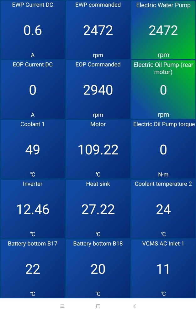

        IONIQ5 RWD má takýto problém:
        Náhly pokles výkonu, pri ustálenej jazde na diaľnici, zníženie rýchlosti na 60 - 70km/h, dokonca až zastavenie na diaľnici, pritom prichádza kontrolka "Napájanie je obmedzené", akcelerátor nereaguje.
        Po opakovanom vypnutí a zapnutí sa I5 rozbieha, ale pomaly. Po krátkej prestávke ( 5min ) zase ide...Nechcem ďalej písať o tom, že aký je to bezpečnostný problém zostať na diaľnici alebo na frekventovanej okreske bez krajníc....
        Má niekto s týmto nejaké skúsenosti?
        Ďakujem.
        Na webe som našiel info, že je to spôsobené vadnou elektronikou EOP ( Electric Oil Pump), po jeho výmene je to v poriadku.

        #110
Meno:	Screenshot_2023-12-29-00-04-25-967_com.ovz.carscanner.jpg
Videní:	1034
Veľkosť:68,4 KB

          • BX341
            BX341 komentoval
            Upraviť komentár
            Keby táto šarmantná asistentka merala mieru potešenia predajcovi a importérovi H, určite by bola veľmi vysoká z toho, ako sa im bravúrne podarilo odpáliť nespokojných zákazníkov pri kúpe nového auta s výrobnou vadou!😊
          • jurajsun
            jurajsun komentoval
            Upraviť komentár
            Predpokladám že narážaš na ICCU 12V problém a vypadok olejoveho čerpadla a prehriatie motora, bez indikácie na palubovke že si v riti, a auto neťahá a ten kamión sa bliži a nemaš výkon na dokončenie manevru...
          • BX341
            BX341 komentoval
            Upraviť komentár
            Veru, veru, asi tak.

          • BX341
            Junior Member
            • Dec 2020
            • 3
            #115
            Ahoj,
            môžem dať iba jednu radu, že je treba hľadať aj na zahraničných fórach na skúsenosti s touto vadou. Veru, čo som strávil času na weboch, kým som zistil a naštudoval problematiku vadného olejového čerpadla. Pritom diagnostika servisu bola OK!!!!! Doporučujem si zaobstarať CAR Scanner + OBDI jednotku a sledovať parametre. Mne to potvrdilo príčinu závady.
            Po výmene čerpadla je všetko v poriadku.
