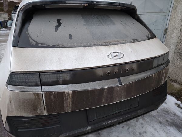

            Z FB foto Ioniqu 5 bez zadneho stieraca.a ostrekovaca. Tu ani zadna kamera nepomoze. Preco to tam nedali?
Meno:	271584272_3147880042150241_1085829895972699361_n.jpg
