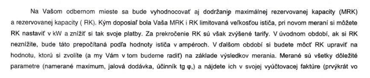

              mame 3x50A istic a platime zan 22,50 eur/mes bez dph
              a v suvislosti s inteligentnym elektromerom nam prisiel aj list, podla ktoreho sa bude dat rezervovana kapacita prestavit aj bez zmeny istica
