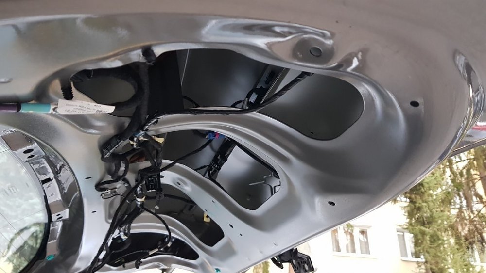

    Mam za sebou prvy domaci servisny zasah. Minuly tyzden sa mi pokazilo dovieranie kufra. Nesiel ani otvorit ani "zatvorit" napriek tomu ze bol skoro zavrety MCU signalizovala ze je otvoreny. Nasiel som teda na youtube video: https://www.youtube.com/watch?v=_k5qwZHB9tU na zaklade neho som rozobral vnutorny interier na pravej strane kufra a par krat odpojil/zapojil cierny konektor ako to tam odporucaju. Podarilo sa mi ho otvorit sice stale nefungoval ale aspon som ho zavrel tak ze uz nesignalizoval ze je otvoreny.

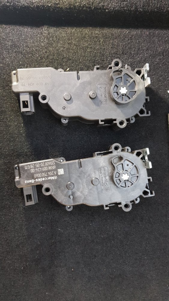

    Objednal som sa do Viedne na vymenu(12.11) ale koli Covidu som si nie isty ci tam vobec pojdem. Teda som sa pustil do patrania po nahradnom diele. Original je Hella 6NW 009 424-79, zohnat sa ale da len Hella 6NW 009 424-791 len ho nikde nemaju a ani nepoznaju na par vynimiek, jedine eBay. Z TMC fora som zistil ze je to v podstate mercedes diel z kombika W212. Nastastie pan v Mercedes bol ochotny pohladat a objednal mi nakoniec diel A 204 750 00 60 co vyzeralo presne rovnako a da sa v pripade neposkodenia vratit tak som ho objednal vcera prisiel a uz som ho aj vymenil. Cena 68,60eur z dph po 5% zlave. Rozobratie bolo sice kusok neprijemne tie plastove uchyty drzia velmi silno aj som ich par zlomil co je normalne. Bohuzial vymenit som ich nemal za co, nemam nahradne ale aj trochu polamane stale drzia. Kufor teda uz funguje... vyzera, ze toto je bezna vada hlavne u 2015/2016 Model S.
    Motorcek je zabudovany v tej strednej vystuhe zadneho kufra.

    Original diel hore, novy dole:
