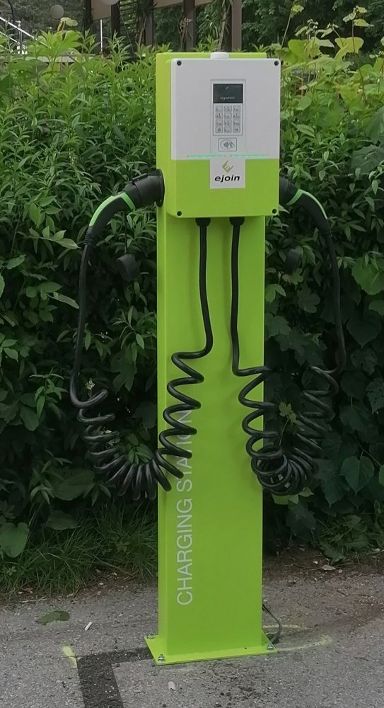

    ejoin nabíjacia stanica v obci Turčianske Teplice
    Partizánska, 039 01 Turčianske Teplice, Pred hotelom Rezident
    Popis:
    AC: 2xTyp-2, 22 kW
    GPS: 48.861800, 18.861047
    Platba: Zdarma prvé 3 mesiace, potom podľa cenníka
    Ováracia doba: Nonstop
    Prevádzkovateľ: ejoin
    Email: info@ejoin.eu
    Tel: +421 424 111 111
    Webstranka: http://www.ejoin.eu/
    Mapa:
    Click image for larger version  Name:	IMG_20200624_175240_orezane.jpg Views:	33 Size:	121.2 KB ID:	58472

    Včera nabíjanie 58minút, 9kwh nabité. Peugeot e2008 GT. Spokojnosť. Zatiaľ bez autorizácie stačilo zastrčiť kábel

    bol som tam minulý týžden a nabijačka fungovala ok. Spustil som s kartou rfid ejoin.

      Kartou je možné spustiť len konektor #2. Konektor #1 nie je dlhodobo použiteľný a teda nie sú splnené podmienky Projektu, cez ktorý bola nabíjačka financovaná. Môžu sa teda na meste tešiť kontrole 🙂

        dobrý deň, viete nám bližšie popísať problém s konektorom 1? čo znamená dlhodobo nepoužiteľný?

        Problém spočíva v tom, že ak sa už na nabijacej stanici nabíja auto na konektore #2 a pripojím kábel konektora #1 k autu, na displeji svieti napis, ktorý ma vyzýva na autorizáciu. Po priložení Vašej karty sa však nič nedeje a nabijanie sa nespustí. Takýto stav na tejto nabíjačke pozorujem minimálne ostatných 12 mesiacov.
        Zásadný problém by to nebol no ak sa k jedinému funkčnému konektoru pripojí na 10 hodín starý domáci Ioniq, tak už to problém je.

        Ďakujem za popísnie problému. Doteraz sme o tomto probléme nepočuli, je to prvý raz. Nabudúce odporúčam spísať tento problém hneď do mailu info@ejoin.eu alebo go@ejoin.eu aby sme sa mu vedeli hneď venovať. Posielam na servisné oddelenie

      Dnes som skúšal túto nabíjačku, konektor vľavo z pohľadu vodiča. Išlo len 6,8 kW. To je málo, nie? Malo by tam ísť asi 11 kW. Žeby len 2 fázy?

        skor to sedi na 3x10A
