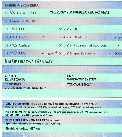

    A co mate pri BEV v TP uvedene v kolonke spotreba?
    • jux
      jux
      Senior Member
      • Apr 2015
      • 1378
      #4
Meno:
Videní:	0
Veľkosť:338,0 KB
      Spotreba elektriny je uvedena v poznamke.

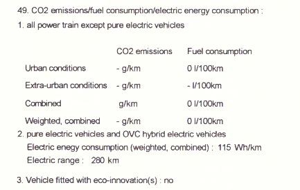

        Ak to nemas vo velkom technicaku, tak to budes mat v CoC. CoC je najdolezitejsi dokument k autu. Original CoC patri k autu pocas celej jeho zivotnosti. Velke a male technicaky sa menia, no CoC ostava stale ten isty.

          Mas pravdu, je tam.
