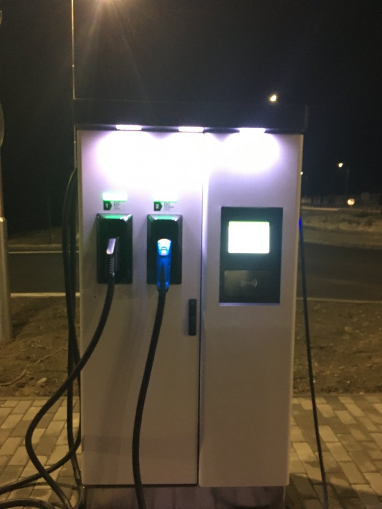

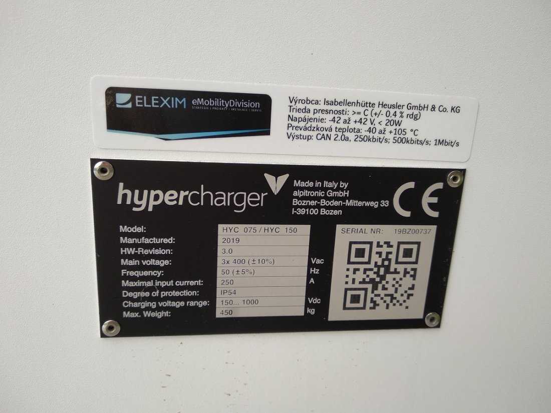

          Slovnaftka smer stara cesta na V.Biel je talianska Alpitronic 250A cize snad bude davat 100kW. Ma uz len CCS a CHademo.

            Skor je to 75/150 - ako je na stitku napisane. Cize Taycan 150kW, ostatni tych ~75kW
          • milan84
            milan84 komentoval
            Upraviť komentár
            nemyslim si. To mas pod modelom, zrejme robia dve verzie-resp. mozne rozsirenie (podobne ako Delta od GWI). Tu je napisanych 200A. 200A je pri vynasobeni 400V rovnych 100kW teoreticky.
          • dango
            dango komentoval
            Upraviť komentár
            to mas po vynasobeni 80kW
          • dango
            dango komentoval
            Upraviť komentár
            a niro/kona ma v BMS maximalny prud 199A a podla voltaze je to teda max 77kW, potom shapuje prud na nizsie hodnoty
          • milan84
            milan84 komentoval
            Upraviť komentár
            ano, pardon. Je tam 250A x 400V = 100kW
          • dango
            dango komentoval
            Upraviť komentár
            ale zase pozor, to je max input current cize 3x230x250 = 172kW prikon. Skor si podla oznacenia HYC 075/150 myslim, ze to bude tak, ako som pisal vyssie. Najlepsie to otestovat
          • milan84
            milan84 komentoval
            Upraviť komentár
            ano,test je test ale este je vypnuta a podla mna to spustia naraz aj s tou "hornou" ked ju osadia.
          • dango
            dango komentoval
            Upraviť komentár
            takze mal som pravdu, dava 200A, cize 75kW max milan84 ides mi pivo :P
          • milan84
            milan84 komentoval
            Upraviť komentár
            dango pivo iba ak nealko :-P
            tym padom je to ta nizsia konfiguracia ako pisu na ich webe - 75kW ?
            ale iba pre 1 auto sucasne ?!

            milan84 Vyzerá to na jeden 75kW modul. Súčasne možno to pôjde .. Musíme zistiť, nemám Chademo

          dango kukni -toto je z ich webu:
          75 KW/250 A OR 150 KW/500 A OUTPUT POWER / PARALLEL CHARGING FOR 150 KW /
          ale na stistku nie je 500A tak čo to ?!

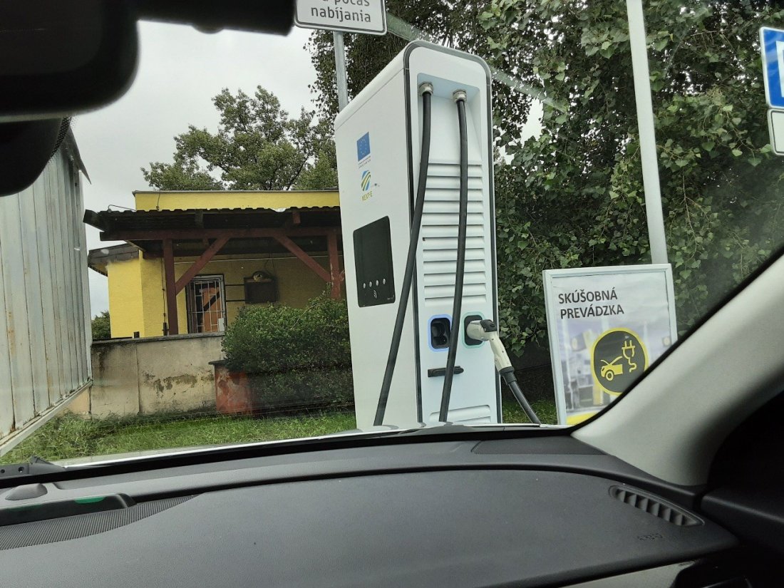

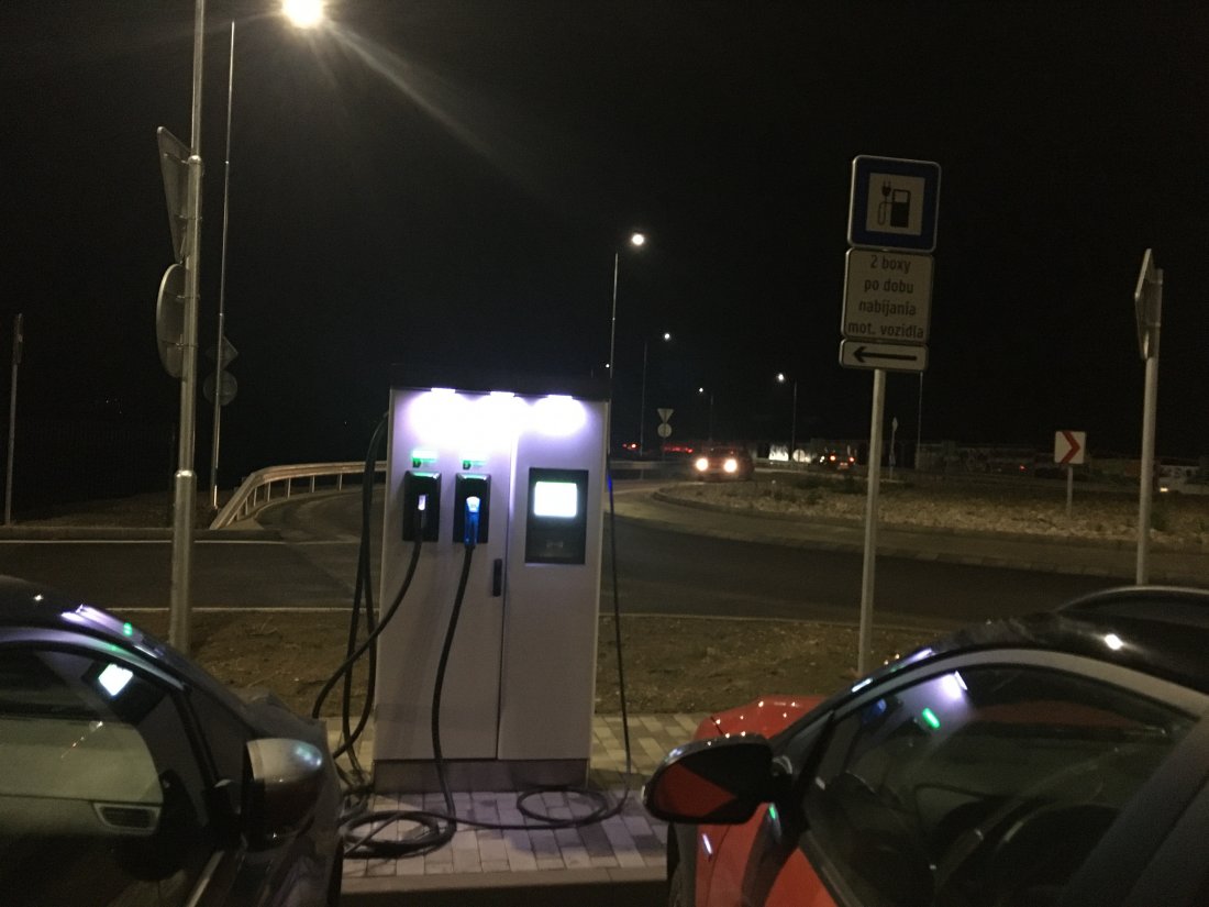

          Senec smer BA uz ide.cca 145A, 55kw. Keď nabije, skusim aj tu druhu.
          Kliknite na obrázok pre väčšiu verziu  Meno:	20200901_130540.jpg Videní:	3 Veľkosť:201,7 KB ID:	60607
          Naposledy upravené nick81; 01-09-2020, 12:20.
          • nick81
            nick81 komentoval
            Upraviť komentár
            mam baterku nad 50%soc. Tak možno da aj viac. Pri 60% zletelo na 110a a 40kw.. nič moc 56kw zvykne byt do 73 až 78%
