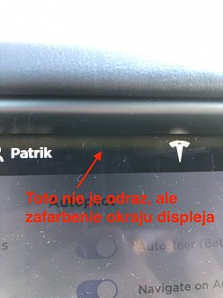

    Zlty okraj na displeji - Model S a X
    Dnes som si vsimol, ze hlavny displej v nasom Modeli X zacina mat zlty okraj (vid foto). Tak som trochu pohladal a vyzera to tak, ze to znamy problem a ze Tesla nema permanently fix na to. Teoreticky by mala pomoct vymena displeja, ale udajne (minimalne v US) to nechcu robit v ramci zaruky a namiesto toho ponukaju nejaky pofiderny docasny fix ozarovanim UV svetlom. WTF?!
    Nevsimli ste si to niekto na svojom S alebo X? Ak ano, skusali ste to reklamovat?

    To s tým UV svetlom som už v niektorom podcaste počul, vraj to pomáha ale nie na trvalo, treba to časom opakovať.

      Mas stastny zaciatok vlastnictva Tesly Najprv sklo teraz display.
      V kazdom pripade mas fungl nove auto co ma 2 mesiace alebo tak nie? Treba im to otrieskat o hlavu ze takto si nepredstavujes kvalitu auta za 100k a nech to laskavo vymenia. Kazdy normalny obchodnik by sa hanbil za vadu na uplne novom tovare a vymena by mala byt samozrejma a automaticka bez vyjednavania.

        Pomaly tri mesiace . Ale vsimol som si to az dnes. Zatial to nie je take hrozne, ale videl so na nate displeje co uz vyzerali hrozne. Jupi!

        Na mojom X sa objavili zlte okraje asi ked malo 1 rok. Pri najblizsej navsteve v servise povedali, ze to bez problemov vymenia len musia objednat nahradny diel. Odvtedy pouzivam auto so zltym okrajom MCU vyse roka a zvykol som si, nevadi mi to. Ak to niekomu prekaza, urcite to Tesla vymeni. O mesiac mam planovany Tesla servis, tak uz dam vymenit aj display. Alebo mozno to jednoducho opravia... Uplne nahodou som dnes na US fore nasiel vlakno o zltom okraji MCU a vraj uz Tesla ma na opravu nastroj. Ak existuje riesenie, kludne este pockam, kym okolite servisy budu mat ten nastroj. Viac najdete tu: https://teslamotorsclub.com/tmc/thre...-fixed.157816/

          To riesenie v tom vlakne je ale len docasne a problem sa znova vrati. Priznala to aj samotna Tesla. Raz ti to oziaria UV pristrojom gratis a dalsie navstevy uz platis. Plus nie kazdemu tato oprava pomaha. Niektorym ludom to neurobilo vobec nic.
          Oficialna odpoved Tesly:
          "As it turns out, Tesla has reviewed the cases of yellowing borders forming and determined that this is a cosmetic anomaly, which has no impact on performance, function, or reliability of the touchscreen. Therefore this is not a defect and Tesla has no obligation to replace it under warranty.
          Given the above, Tesla has developed a procedure which uses ultraviolet light to remove the yellowing condition for a period of time and we will apply it as a one-time goodwill gesture once this procedure is available."
          V tom vlakne su inac celkom zaujimave veci a Tesla sa aj v USA sprava dost cudne. Ludia riesia ten display cez pravnikov a arbitraz lebo nevedia s Teslou pohnut. Jeden vlastnik si nahraval rozhovor s technikom Tesly ked chcel ten display opravit a pravnik Tesly sa mu nasledne zacal vyhrazat trestnym stihanim. Naozaj velmi zaujimavy pristup k zakaznikovi ktory je v podstate v prave a len pozaduje bezchybny produkt.
          Niekto tam tiez spomenul ze pricinou zltnutia vyzera byt na zaklade skusenosti slnko a odporucaju nechavat auto co naviac v tieni.

          Wilo druhá príčina má byť lepidlo použité po obvode displeju.

          ivan32 jo ono to asi suvisi. Nenechali lepidlo dostatocne dlho vytvrdnut spravnym postupom. Asi to robia tiez UV lampou ako gelove nechty. Nasledne to na slnku zacne zltnut.
          Btw niekto tam spomina ze vraj korektna oprava tohto globalneho problemu by Teslu stala viac ako ked pridu v dosledku tohto o par stovak zakaznikov. Tak si logicky zvolili tu lacnejsiu alternativu po vzore GM z roku 2014 ktory tiez usudil ze radsej necha zomriet par ludi a zaplati pokutu ako by to mal celoplosne riesit. V konecnom dosledku to ale kazdeho raz dostihne. Treba dufat ze sa umudria a zacnu to menit.
