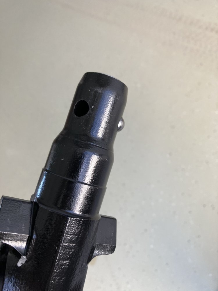

        Na ja som moc dobre nepochodil. Zaplatene som to nemal a preto to bolo vlastne montáž na žiadosť. Najprv prišli z cenou vyše 3000,- Euro na čo som im ukázal sms správy a printscreeny z konfiguratora kde sa hovoril, že to bude stáť 1350,-. No nakoniec povedali, že maximálne môžu ísť na 1850,- tak po chvílke pindania som povedal, že OK. Nakoniec účtovali 1710,- tak asi dobre, no čo už.
        Montáž prebehla super, všetko OK. Potom si tažné doma nahodil. Všetko fajn. Potom som ťažné dal dole a kľúčik sa mi tam zasekol. Jedna z guličiek vyskočila z miesta a kľúčik sa nedá vytiahnúť a guľa sa mi nedá dostať do primárnej polohy. Volal som, písal som, no povedali, že mám prísť, tak som im povedal, že nech si to strčia, lebo som tam bol deň predtým, bral som si dovolenku a šiel 3 hod tam a 3 hod naspäť.
        Teraz to mám v podstate nefunkčné a budem miesť ísť znovu tam....

        To vôbec nie je pokazené. Ty by si mal tu guľu s vloženým kľúčom odložiť do toho boxu. Keď založíš ťažné na auto a zamkneš to, tak sa kľúč dá vybrať, však? No ak ti vadí, že po vytiahnutí ťažného tu tam ostáva kľúč, jednoducho stlač tu striebornú gulku a potom ide vytiahnuť ten kľúč. To nájdeš aj na YouTube.

          Mylan no veď práve, keď založím guľu do ťažného tak nejde kľúčik vybrať a ani ten trik zo stlačením guličky nejde. Tiež som to našiel na youtubu. Mám to zaseknuté v tejto polohe:

            Aha, tak to už problém. Ale isto to vyriešia výmenou za iný kus. Držím palce

              Však ano, ale len som to nahodil a potom zhodil a už to nešlo... to nie je zrovna znamenie kvality.
