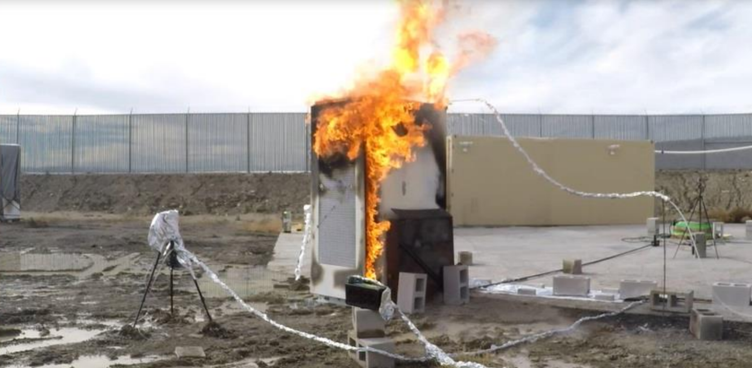

Tesla zapalila svoj Powerpack, aby zistila co sa stane. Ked zacali jeden Powerpack zohrievat, chladenie sa spustilo naplno a stanica zistila ze sa jeden powerwall nadmerne prehrieva. Po pol hodine sa objavil dym a po 1 a pol hodine zmizol. V Powerpacku jeden clanok z 16tich bol poskodeny, ale ostatnych 15 bolo plne funkcnych. Test pokracoval dalej a zamerali sa na poziar z vonkajsich vplyvov. Asi po 2 hodinach je pocut z vnutra zvuky explozie clankou baterii. Po 4 hodinach Powerpack zhori, ale neexploduje. Poziar sa dalej nerozsiruje.
