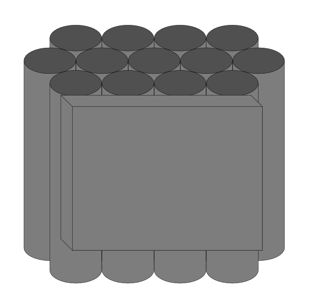

    Výroba battery packu
    Zdravím,
    premýšľal som ako čo najúčinnejšie chladiť budúci doma vyrobený univerzálny battery pack, vzhľadom na to, že je to jeden z hlavných problémov pri ich konštruovaní a prevádzke.
    Na základe článku https://www.root.cz/clanky/utopte-se...yhrejete-mests ky-bazen/ mi napadlo utopiť Li-ion články priamo do trafooleja.
    Mal by to byť potenciálne najúčinnejší možný teplotný manažment.
    Každý modul by bol zložený z 13 batérií Samsung 25r 2500mAh 20A + BMS. Hermeticky uzatvorený kovový modul by mal výstup elektrický konektor + 2 x koncovku pre pripojenie prívodu/odvodu obehu oleja.
Meno:	Snímka obrazovky z 2016-08-15 16:22:46.png
Videní:	700
Veľkosť:24,5 KB
    Moduly by boli pripojené k centrálnej jednotke vodičmi aj olejom - bolo by ich možné centrálne chladiť/ohrievať.
    Ohrev by bol realizovaný špirálou, chladenie otvorením termostatického ventila ku chladiču.
    Vite niekto o tom, že by to už niekto vo svete skúšal?
    Uvítam akúkoľvek konštruktívnu kritiku, nápad, polotovary a pod.

      Poznám.
      Skôr som premýšľal nad výrobou plastovej klietky presne na priestorovo šetrné umiestnenie 13 batérií priamo aj s držiakom na BMS.
      3D tlačiareň by prototyp mohla zvládnuť.

    myslím si, že ohrev by mal byť v tom istom mieste ako chladenie.
    ale možno som nepochopil písaný text.
    • romiix
      romiix komentoval
      Upraviť komentár
      Pravdaže, tak je to myslené.

    Môžem vedieť načo chceš ten pack chladiť a ohrievať? Bude dakde vonku že ho treba ohrievať? A chladiť ho nemusíš ak z neho nebudeš ťahať dáke extrémne násobky C. Ak chceš ťahať veľké prúdy, nie je lepšie ako do chladenia investovať do nárastu kapacity a znížiť tak záťaž ? Utopiť v oleji to môžeš bez problémov...aj kedˇ neviem či sú články 18650 vodo (olejo) tesné...mal som tak pred rokmi utopený počítač :-)
